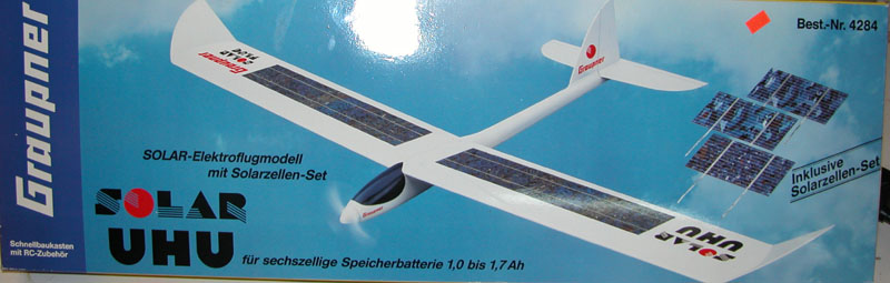

Już w katalogu Graupnera z pierwszej połowy lat 90. miałem fotkę tego szybowca:
Obrazek
Więc pomysł jak najbardziej trafiony tym bardziej, że technologia ogniw słonecznych (jak też silników) od tamtego czasu poszła nieźle do przodu...
